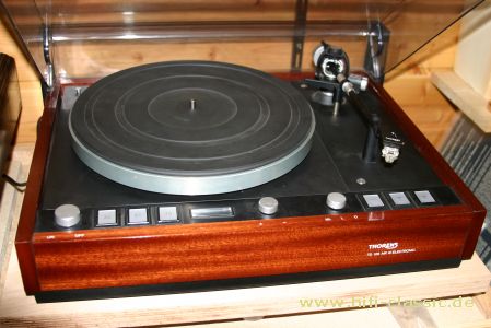

war es diese Matte.....
<= Original TD-160

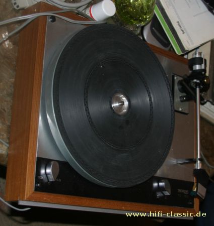

war es diese hier.....
<= TD-126 er im Original
oder diese....
<= im Original bei den TD-320/520
Bitte beachte, diese sind alle unterschiedlich schwer und aus diesem Grund muss auch beim Wechsel zwischen den Matten das Subchassis nachjustiert werden.

die 5mm Matte ist wohl die des letzten Bildes-320er
Ich habe aber eine von mir 3mm Optich so wie Bild 2 draufgemacht-sonst muß ich den Arm höher stellen!
Welche ist den nu besser 3 oder 5 mm?
