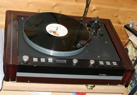

Hallo Manni,
Also das mit dem vdHul-I Schliff und 24 Cu.......
fast genau was hier in der Kombi zu sehen ist.....
TD-126 mit Vcuum-Teller, SME-III Nitrit-Rohr und Elac ESG-896 H24SP (der Offizielle Nachfolger des 796 HSP vdHul-I)
Hier nochmal in einer Selbsbauzarge.....
Eine der besten Kombis die ich je hier hatte, aber wie es so ist das bessere ist des guten Feind......
Welche Phono Vorstufe hast Du?
Das Elac liebt 67kOhm als Last am Eingang und wenn du die Originalkabel des SME nutzt zusätzliche 150pF Kapazität....
dann kommt es richtig aus dem Quark......
hat richtig Tiefgang, saubere Mitten und gut aufgelöste Höhen...... und vor allem keine Löcher im Frequenzgang. Fühlt sich dann überall zu Hause..... ob Klassik, Jazz oder Rock alles gleich gut.
