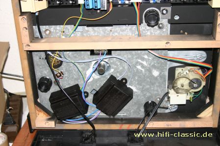

Austausch Kegelfedern TD 125 / 126 / 127 / 226
Das Subchassis rundherum mit dicker Pappe oder Teppichbodenstreifen sichern. Den Plattenteller entfernen, Tonarmrohr mit TA entfernen und den Tonarm an der Basis / Tonarmliftbank sichern
Nun kann man den Plattenspieler auf den Rücken stellen.
Nachdem man die Bodenwanne gelöst hat sieht man an selbiger die Kabelzugentlastung.
Die beiden Klammern an selbiger zusammendrücken und dann die Kabelzugentlastung in Pfeilrichtung ziehen. Ist manchmal etwas schwergängig.
Nun sieht man den TD 126 von unten und kann die drei Federdome im schwarzen Kunsstoff Gehäuse erkennen. Diese kann man nun herausschrauben. Kann im Laufe der Jahre etwas schwieriger gehen.
im schwarzen Kunsstoff Gehäuse erkennen. Diese kannst Du nun herausschrauben. Kann im Laufe der Jahre etwas schwieriger gehen.
Die Federn sind nach Joels Aussage auf dem Subchassis verklebt. Also Vorsichtig zuwerke gehen beim Entfernen.
Die neuen mit einem geeigneten Kleber, ich würden Pattex Kontaktkleber nehmen, mit dem Anfang der Federwendelung zur Mitte Plattenteller-Lager ausrichten und einsetzen. Die Kunststoffscheibe aus den alten Federn in die neuen einsetzen, falls diese die nicht haben. Dies ist entscheidend für die Kolbenförmige Bewegung des Subchasis.
Vor dem Aufschrauben der Federdome
diese von innen und außen am Gewinde mit einem Tropfen Spülmittel benetzen. Dies erleichtert das Einsetzen ungemein.
Vorsicht walten lassen beim Einschrauben der Federdome in das Metallgewinde, da man sich sonst ganz schnell das Gewinde versaut. Und ich weiß nicht ob es noch Ersatz gibt.
Je nach Einschraubtiefe stellt man gleichzeitig die Höhe des Subchsssis ein.
Zum Justieren des Subchassis den Plattenspieler auf einen Waagerechten Untergrund stellen, der aber auch den Zugang von Unten ermöglicht. Ich persönlich nehme immer zwei Stühle, so kann ich die Arbeiten bequem von unten ausführen.
Zum Schluss das ganze in umgekehrter Weise zusammen bauen.
wer's nun ganz genau möchte der kann auch noch vorm Verschließen des Players das Spaltmaß Subchassis / Gehäuse sauber einstellen.
Hier die Anleitung:
Und jetzt noch die Feineinstellung, d.h. Einstellung des Spaltmaßes Subchassis / Gehäuse.
Dazu hier wieder ein Bild.
Wenn die rot makierten Schrauben gelöst sind, kann man das Subchassis um seine gedachte Mittelachse um 1-2 mm verdrehen, ohne die Höhenjustierung, bzw. die Kegelfedern wieder zu verstellen. Somit ist nun auch wieder das Spaltmaß sauber eingestellt und das Subchassis kann frei schwingen.
Nun kann man den Player wieder zusammen bauen. Und hat wieder viele Jahre Spaß an ihm.

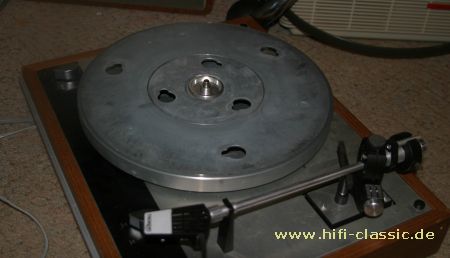

Wechsel Strotoskopbeleuchtung TD 125 / 126 / 127 / 226
Nachdem Du Außen und Innenteller entfernt hast siehst Du folgendes je nach Ausführung:
Wenn dies wie auf dem Bild aussieht befindet sich darunter eine Glimmlampe (ErsatzteilNr. 41 07 081), die selber austauschen kannst.
Achtung Netzstecker ziehen, es liegt Netzspannung an.
Unter der weiß-milchigen Abdeckung befindet sich das Birnchen. Nach dem Entfernen der Muttern kannst Du diese abnehmen. Das Birnchen befindet sich in einer Klemmfassung und kann leicht entnommen werden.
Ersatz bekommt man bei Rolf Kelch, aber überprüf vorher mal alles, vielleicht ist es ja nur ein Kontaktproblem.
An der Glimmlampe u. der Fassung z.B. mal die Kontaktflächen mit einem ganz feinen Schmirgel Papier (so ab 600) dezent anschleifen., liegt überhaupt Spannung an usw:
Der Tonarmlift, Motor betrieben, bereitet Probleme.
Oft kommt es im Laufe der Jahre zu Problemen mit dem Tonarmlift und der Endabschaltung.
Darauf will ich nun näher eingehen.
Dazu ist es nötig den Plattenspieler zu öffnen.
Sehr, sehr wichtig System bzw. Tonarmrohr entfernen und in sicherer Entfernung lagern, Tonarm an der Liftbank fixieren, Außenteller und Innenteller entfernen. Den Plattenspieler auf die Rückseite stellen und dort, wo das Subchassis anstehen wird, vorher einen kräftigen Kartonstreifen einfügen, und dann die Bodenplatte entfernen, Achtung !! das Netz- u. das Tonarmkabel sind mit Halterungen ( fest zusammen drücken) in der Bodenplatte fest verbunden, diese lösen, in den man sie zur Bodenplattenmitte zieht, und dann das Laufwerk zwischen 2 gleich hohe Gegenstände irgendwelcher Art stellen um dann das ganze von unten anzugehen. Nach lösen der Bodenplatte zurück in die Waagerechte. Die Arbeiten führe ich dann bequem auf dem Boden liegend, aus.
Fehlerbeschreibung:
bei meinem TD 126 III kommt der Tonarmlift mit Verzögerung. Lasse ich den Arm ein paar mal rauf und runter, stimmt das Timing wieder. Läuft aber nun eine Platte durch oder ich möchte in der Mitte kurz mal anheben, dauert es wieder ca. 30 Sekunden, bis sich der Arm hebt. Das ganze kam schleichend.
Behebung:
hast Du mal den Riemen vom Tonarmlift kontrolliert. Meist sind die nach so langer Zeit schon rissig. Dadurch kann es zu diesem Durchrutschen kommen.
siehe Bild Tonarm- unterseite
Ein weiterer Grund kann mangelhafte Schmierung sein an der Liftwelle. Bitte nehmen Sie hier aber kein dünnflüssiges Öl sondern eher Staucherfett.
Ein weiterer Grund könnte auch ein Defektes Gewinde im "Flügelrad" am Tonarmlift sein. Die ersten Thorens TD 126 MK III hatten dieses Gewinde noch im Kunststoff reingeschnitten, ab der Nr. 47 276 wurde meines Wissens die Tonarmlift Elektronik und auch das "Flügelrad" leicht verändert. Das Gewinde befand sich danach in einer Messingbuchse (hier im Bild zu sehen) eingepasst ins Flügelrad. Kontrolliert einmal ob Euer Flügelrad Spiel hat, bzw. Um 0,5 cm kippelt. Dann wird ein neues Flügelrad fällig
Fehlerbeschreibung:
Mein Lift schaltet nicht sauber ab, bzw. Der Motor läuft weiter in der oberen oder unteren Stellung des Tonarmliftes.
Dies kann mehrere Ursachen haben.
Beseitigung:
1)  Fehlende oder unsaubere Masse
hier ist der Massepunkt am Arm zu sehen. Von hier geht die Erde auf den Zentralen Massepunkt am Subchassis, wo auch die Masse des Tonsignalkabels angeschlossen ist. Da diese Masseführung ein starrer Draht ist fällt hier ein Fehler meist nicht auf, also genau kontrolieren.
2) Unsaubere Federkontakte
Die Federkontakte sind unsauber oder durchkoridiert, bzw. sind leicht dejustiert. Zur Reinigung nimmt man am besten 600er Nassschleifpapier (aber trocken lassen) und ziehe leicht die Kontakte ab - damit verschwinden die "Stauerfett" -Dämpfe u./o. leichte Oxydation von den Kontakten. Leichtes Verbiegen zur Mitte hin bringt hier meist schon das gewünschte Ergebnis. Tipp zur  Kontakt-Justage: die Kontaktzunge immer nur direkt am Plastikkörper mit 'ner flachen Pinzette gaaanz leicht biegen.
In diesem Bild ist auch sehr gut die eben von mir angesprochene Messingbuchse im Flügelrad zu erkennen.
In diesem Bild ist sehr gut die Flügel-Justier-Schraube (auch hier sollte man Fett aufs Gewinde anbringen) einer der Endanschläge zu sehen.
Fehlerbeschreibung:
Die Endabschaltung funktioniert nicht
Behebung:
Dazu sollte man erst einmal klären ob es an der Endabschaltung liegt, oder am Tonarmlift.
Springt am Ende einer Platte die Tastenbeleuchtung auf auf die linke Taste um (Tonarm angehoben, Motor aus)?, dann funktioniert die Endabschaltung einwandfrei und der Fehler ist am Tonarmlift zu suchen.
Und jetzt noch eine ganz dumme Frage, die einfachsten Dinge übersieht man oft am leichtesten: Steht der Schalterknopf links neben der Tasten auf "ML
Vielleicht hat sich auch der Abstand des Magneten zum Ferittkern = 7862021 am Tonarm verschoben, dieser sollte 0,4 mm betragen
Der Magnethalter befindet sich in dem weiß-gelben Gehäuse unter dem Tonarmbrett ( Bild, das mit der Erde) = 62023, dort wiederum unter dem Kondensator, = 7862017, siehe auch folgende 3 Bilder.
Endabschalter
Zur Justage der Gebereinheit wird die Abschirmkappe unterhalb des Tonarms entfernt. Der Tonarm wird so geführt, dass die Vorderkante des darauf befestigten Ferritkerns 1 /3 der Breite des U-Kerns überdeckt. Den U-Kern nach Lösen der Befestigungsschraube verschieben, dass zwischen ihm und dem Ferritkern ein Luftspalt von 0,4 mm entsteht.
Überprüfe den Luftspalt, wahrscheinlich muss der Magnet in Richtung Tonarm verschoben werden.
Auch wichtig ist hier die Tonarmstellung. Da ich gestern den ersten meiner 2 TD 126 MK II in die Qualitätskontrolle nahm, musste ich die EA neu justieren. Obwohl die EA bei schnellen Bewegungen auch im Endbereich der Rillen sofort reagierte, bei den Auslaufrillen jedoch nicht. Also mußte ich den Arm drehen, inzwischen funktioniert auch die EA korrekt, die optimale Stellung, mit mehreren LP´s getestet (auch mit wenig Auslaufrillen) liegt bei mir Endanschlag Arm, Entfernung Nadel auf dem LP Label) bis zum rand des Labels bei ca. 15 mm.
Vom verstellen des Feritts am Tonarm, würde ich abraten, es ist eine schwierige Arbeit, diesen neu ein zu justieren.

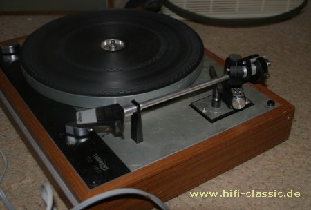

Probleme mit dem Tonarmlift in Verbindung mit Fremdarmen
Weiterhin kann es Probleme mit dem Thorens - Tonarmlift geben im Zusammenhang mit Fremdtonarmen, mit denen z.B. Der TD 126 auch ab Werk ausgestattet wurden. Ich versuche hier mal am Beispiel eines SME 3009 III die Problematik zu erklären.
Das abheben und abschalten bei Plattenende ist o.k. nur......... bei meinen SME III passt der Lift am Plattenanfang gar nicht. Denn der Hebel ist genau dort wo der Tonarm eine Muffe hat und das Rohr aus den Arm gezogen werden kann. Da haben offensichtlich die Leute von Thorens nicht eine Engineering Glanzleistung produziert.
Dazu sollte erst einmal geklärt werden, ob die Liftbank im rechten Winkel zum Chassis steht. Denn hierin liegt einer der Fehler.
An der Liftbank befindet sich eine Imbus-Madenschraube. Nach dem Lösen derselben kann man die Liftbank verdrehen. Meist reicht das.
Sollte dies nicht genügen, so kann man den Tonarmlift in dem Langloch, im Bild gut zu erkennen, zu verschieben.
Dazu die schon erwähnte Madenschraube lösen und die Liftbank abnehmen.
Dann auf der Unterseite des Tonarmbrettes die vier Kreuzschrauben am Lift-Motor-Einheit lösen.
Damit hat man die komplette Lifteinheit gelöst.
Den Magnetblock mit der Endabschaltung am Arm sitzen lassen!
Nun kann man natürlich den Lift innerhalb dem Langloches verstellen, bzw. verschieben.
Es wird ja immer die komplette Lifteinheit mit dem Motor verschoben. Siehe auch mein Bild unten, wo Du die Einheit von unten betrachten kannst.
Bei nachgerüsteten Armen sollte dieses Langloch für den Tonarmlift auch gemacht werden, um  ein leichteres Anpassen der Liftbank zu ermöglichen.
Das Langloch kann auch relativ einfach nachträglich gemacht werden, in dem man mit einer Oberfräse ø 1 cm oder kleiner jeweils 1,5 cm in Richtung Plattenteller und Tonarm fräst. So kann man auch noch später die Liftbank feinjustieren. Die Ausfräsung würde ich persönlich in Tonarm-Brett-Farbe streichen.
Denjenigen den die offen stehende Fräsung stört, kann folgender Maßen vor gehen.
Den verbleibenden Spalt und das Spaltmaß kann man später mit 2-Komponenten-Holz (oder auch Flüssigholz genannt, bekommt man bei Obi) von oben und unten ausfüllen, welches gut aushärtet und die gleichen Eigenschaften wie das MDF - Brett besitzt. Am besten zweimal auftragen, so bekommt man die Oberfläche am ehesten hin, danach in Tonarm-Brett-Farbe überstreichen.

Hallo Max,
da scheint mir einiges im Argen zu liegen.....
Zuerst einmal den Rifa Entstörkondensator ersetzen, Achtung da liegt volle Wechselspannung 232 V olt an! und müssen mit x-2 Kondensatoren ersetzt werden!!
Dann würde ich die beiden Hauptelkos im Netzteil ersetzen.... Das ganze hört sich für mich an, dass die gesammte Spannungsversorgung auf der Platine im Argen ist..... daher auch die Anlaufprobleme des Motorts.
Nochmals dies ist ein Gleichstrommotor, und der liegt soweit vom Tonabnehmer entfernt, so dass ich da ein Einstreuen fast ausschließen mag. Es gibt nur ganz weniger Ausnahme TonAbnehmer. Welchen hast Du montiert........
Bourbon_Child
Hallo Jürgen!
danke für deine Antwort.. Ohje sowas in der Richtung habe ich schon befürchtet. Hab den Dreher erst vor kurzem gekauft :-( Kannst du mir bitte genau sagen was ich für Teile brauche? Bin da wie gesagt ein Laie..Als Tonabnehmer habe ich ein Elac 796 H30 vorgesehen (sollte ja optimal passen)
Grüße
Max
Bourbon_Child
also ich hab ihn jetzt mal aufgeschraubt. Die auszutauschenden Teile sind  unter den 2 schwarzen Plastikabdeckungen oder? Der Entstörkondensator dürfte der Gelbe sein? Könntest du mir die Teile bitte auf einem Foto markieren? Bei koogle finde ich nichts.. Danke!
Hallo Max,
ich kann Dir nur dringend empfehlen mit dem Gerät zu einem zu Fahren der auch erfahren in solchen Reperaturen ist.
Das ist nichts für Anfänger!
Der Entstör-Kondensator sitzt in der rechten "Trafokappe".....
die gemeinten Elkos sind die beiden Blauen auf dem Bild. (Wert: 470 µF / 40 Volt)
