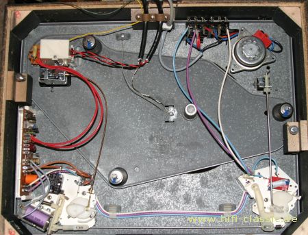

ich  möcht gere den Innenteller des 160er abheben; nur hindern mich zwei Metallklammer daran.
Was übersehe ich ?

Wenn ich durch  eines der drei Löcher des Innentellers schaue sehe ich zwei stabile Klammern, oder auch Halterungen, die einen kleinen, hellen Kuststoffteller festhalten.  Kann das evtl. mit Transportsicherung zu tu haben ?

http://www.theanalogdept.com/mk2clips.htm
Der Halter ist von unten mit einer Schraube befestigt.
Gruss Earny
Payntor
Danke Earny, das wars !
