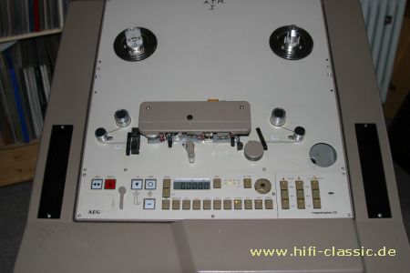

=> Axel,
es gibt keine deutsche oder amerikanische Schichtlage...... nur eine innere oder äußere..... dies hat auch nur mit der Lage der Köpfe zu tun, nicht mit derer "Spuraufteilung.
Soll heißen, innere, oder auch international genannt, Schichtlage bedeutet die Köpfe liegen innerhalb des geführten Bandpfades.....
hier einmal zwei Beispielbilder....
bei äußerer Schichtlage, oder auch nationaler genannt, liegen die Köpfe außerhalb des Bandpfades.....
zwischen beiden ist eine Austauschbarkeit gegeben, da zwischen national und internationaler Schichtlage Spur 1 (links) und Spur 2 (rechts) vertauscht sind. Das Band ist während des Abspielvorgangs nur einmal vor den Köpfen zu verschränken/verdrehen.
