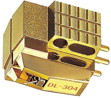

Hi Jungs und Freunde der analogen Wiedergabe,
heute kam ich Aufgrund einer Plattenspieler-Justage zu einem neuen System, welches hier in Europa erst seid drei Monaten angeboten wird, in den USA und Japan aber schon lange zu bekommen war.
Dem Denon DL 304 MK II. (Straßenpreis etwa 350€)
welches ich einem Freund in seinem Plattenspieler justieren sollte.
So brachte dieser seinen Plattenspieler und seinen MC-PhonoPre mit. Einen Kenwood KD-7010 nebst der Smartphono von Clearaudio.
Zunächst einmal das System im Überhang und Spurwinkel nach Originalschablone justiert.
Leider zischelte da das System, also zur Kontrolle meine Schablone von Chris Feikert rausgeholt zur Überprüfung der Werte, und siehe da, es zichelte nach der Neujustage nichts.

Man was passiert da..... mal eben die Resonanztabelle rausgeholt und siehe da, wir hatten mit dem DL 304 und dem KD-7010 Tonarm eine Resonanzfrequenz von 7,1 Hz, mit der Messplatte bei 7 Hz bestätigt bei einer Überhöhung von etwa 12 dB, also viel zuviel.
Schnell mal das Ortofon Virtus gemessen und siehe da 9 Hz bei +4 dB, also wesentlich besser.
Somit waren wir uns schnell einig, das Ortofon verbleibt beim Freund, da es ihm auch tonal sehr gut gefiehl, sein neues DL 304 MK II bleibt zuerst einmal hier. Ich hatte ja noch leichtere Arme zur Verfügung. ;)

die technischen Daten des DL 304 MK II:
Schliff: elliptisch
Auflagekraft: 12 mN
Frequenzbereich: 20 Hz - 75 kHz
Nadelnachgiebigkeit: 14 mm/µN
Ausgangsspannung: 0,18 mV
Ausgangsimpedanz: 40 Ohm
Gewicht: 7 g
