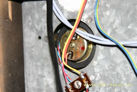

Zur Unterscheidung der Motoren setze ich Dir gleich entsprechende Bilder hier ein.
Zum Teller..... da hilft nur den eigentlichen Innenteller zu erwärmen, dann diesen vom Lagerdorn entfernen und nach seiner Abkühlung diesen mittels Loctite (Metallkleber) wieder genau auf den Dorn aufkleben. Dazu muss Dir aber ein User ein genaues Höhenmaß (auf welcher Höhe) der Teller sitzt angeben.
hier einmal zur Unterscheidung die Bilder zum Gleichstrommotor (TD-126 MK III / TD-226) und danach bilder zum Syncronmotor (TD-126 MKnix/II/IV und TD-127)

Dem Pulleyentsprechend habe ich wohl einen Gleichstromläufer. Ich mache noch ein Paar Bilder von der Technik wenn ich zu Hause bin. Mal sehen wie sich das so genannte Übergangsmodel von dem regulären MKIII sonst noch unterscheidet.
