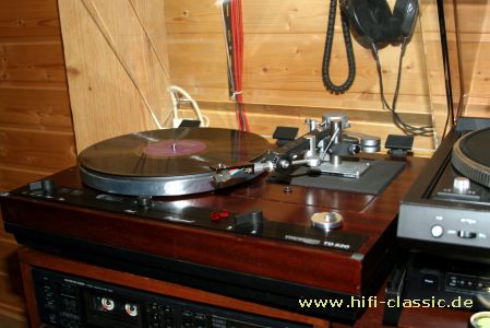

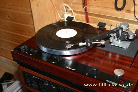

« Antwort #5 am: Saturday, 30.January.2010 | 00:30:07 Uhr »
Hi Freunde,
Gerold war so nett, mir einmal zur Probe den sogenannten "Forentonarm der AAA", noch im Prototypenstadium basierend auf dem Toeschu No5, zu überlassen......
Also mal eine passendes Brett für meinen Thorens TD-124 aus Laminat gemacht..... passendes war halt noch bei mir im Bastelkeller vorhanden.....
Dann mal eine passende Basis gesucht mit der ich den Tonarmschaft befestigen konnte...... ich wollte ursprünglich die On-the-Fly Höhenverstellung des Mikro Seiki MA-505 Tonarms nutzen, doch leider war der Tonarmschaft des Toeschu etwa 0,5mm im Durchmesser zu dick..... aber Dani hatte Abhilfe. Seine Tonarmbasis für den Ortofon AS-212 war im Innendurchmesser genau passend.
Somit also den Arm mit dieser montiert.....
hier einmal zunächst einmal einige Bilder......
Zum Klang des Arms werde ich dann im Laufe des Tages mal was schreiben....... heute, bzw. gestern haben wir uns erst einmal nur eingehört.....
Ich habe extra dazu mit meinem Kiseki am Stax UA-7 c/f und der Aqvox Phono 2-CI MK-II (symetrisch angeschlossen) einige Titel auf meine Telefunken M-20 gezogen die wir dann AB vergleichen können..... selbstverständlich ist dazu der Toeschu auch symetrisch an der Aqvox direkt verkabelt..... Pegelausgleich erfolgt dann mittels Testplatte, die benfalls auf dem entsprechenden Band ist.
Ich denke erst so kann man genaue Aussagen machen..... natürlich immer bedenkend dass solche Aussagen immer subjektiv am Geschmack des Hörenden fest zu machen sind.

Re: Südoldenburger Toeschu No5
« Antwort #8 am: Saturday, 30.January.2010 | 19:37:48 Uhr »
Hi Jungs,
dann will ich mal.....
zuerst waren so einige Klippen zu umschiffen...... den Toeschu mal eben so an der Aqvox anschließen ist nicht..... weil um im Vergleich gerechte Randbedingungen zu haben mussten wir erst einmal uns ein entsprechendes Kabel anfertigen.... welches von Cinch direkt auf XLR (symmetrisch) rüber geht. So mal einfach schnell mittels XLR-Adapter geht nicht, denn darin wird der kalte Leiter mit Masse kurzgeschlossen. Und schon funktioniert die Aqvox im Symmetriebetrieb nicht mehr.....
Also den Lötkolben angeschmissen und selber was gebastelt .....
nun einmal eine Testplatte mit 0 dB Ton aufgelegt um die Aqvox gegenüber der Bandmaschine am Mischpult sauber pegeln zu können..... natürlich hatte ich diesen Ton auch auf Band gezogen.
Und nun das erste Vergleichsstück auf den Teller....
Monty Alexander -- Live in Montreux auf MPS mit den Stücken *work song* / *battle hymn of the republic*
was soll ich sagen..... Räumlichkeit und Feindynamik waren vom Feinsten .... und doch etwas anders als bei meinem Stax UA-7 c/f ..... aber lag dies am Arm?
..... den Stax habe ich sonst auf dem Kenwood ---- habe ich also das Klanggeschehen in Verbinung mit dem Kenwood im Ohr?
---- um dies aus zu schließen (und auch noch andere, worauf ich erst ganz am Ende kommen werde) habe ich also den No5 auf den Denon DP-75 verfrachtet, weil dieser hat schon als Zweitarm den Stax UA-7 c/f...... somit müsste man doch eher Ursachenforschung betreiben können.....
Aslo war erst mal wieder Basteln angesagt..... die Basis des MA-505 mit dem Tonarmbrett für die 12 Zöller aus der Denonzarge geholt..... ein passendes Brett war schnell gefunden...zugeschnitten .... wieder rauf gelaufen, das Brett montiert.... die Montagebohrung angezeichnet.....
wieder in den Keller..... mal eben das Loch gebohrt...... und wieder rauf -- uff das schlaucht --
nun also die eigentliche Montagebasis für den No5 auf das Brett montiert..... das Brett schnell in die Zarge verfrachtet..... Tonarm drauf und los gings wieder...
Monty wieder auf den Plattenteller ...... und nun?.....

und hier die Fortsetzung meines obigen Berichts...... nun mit der Aluplatte von Gerold zur Befestigung des Tonabnehmers......
Zuerst einmal der Arm wird mit dieser Befestigungsplatte deutlich leichter in seiner eff.Masse..... von ermessenen/errechneten ca.27/28g auf ermessene/errechnete 20/21g. (Testplatte Shure TR-117 / Ortofon)
Dies kommt den Kiseki wesentlich näher. In dieser Tonarm/Tonabnehmerkombi geht die ResofreQ dann ermessen von 6 Hz auf etwa 8 Hz hoch. dies sorgt dann ach für eine wesentlich bessere Abtastfähigkeit des Kisekis an diesem Arm von kanppe 40 µ auf knappe 70 µ vertikal, horinzontal war es vor der Veränderung auf die Aluplatte 40µ, danach 50µ sauber (Messplatte DhFi Nr.2).
(Am Staxarm mit einer L-07 H Headshell von Kenwood (15g) macht das Kiseki von mir 80µ Vertikal / 50µ Horizontal mit gleicher Messplatte)
Nun erst einmal zum Höreindruck unter diesen geänderten Vorraussetzungen.....
Die *the Reunion* ist wesentlich sauberer in der Wiedergabe ...... das Zerren fast nur erahnbar und auch nur zu bemerken wenn man dieses erwartet. Also eine deutliche Verbesserung.....
Aber doch gibt es auf dieser Platte noch eine Stelle, wo die Resonanz deutlich zum Tragen kommt..... Grappelli spielt seine Bratsche genau mit der Schwebung (Ton), so wie sie auf der Resonanztestplette ebenfalls vor kommt.... und genau an dieser Stelle passiert es, wenn die Lautstärke zudem (zugegeben) höher ist, der Arm (nein der TA) fliegt aus der Rille.
Nun ging es also nur noch darum einen TA zu finden bei mir, der mit diesem Arm von der Cu technisch besser zurecht kommt......
Also mein DL-103R druntergeschraubt ..... und siehe da.... die Zerrungen sind weg..... der Klang.... nicht zu unterscheiden wie an seinem sonstigen Arm, dem 3012R (dieser ist mit Bronce-Lager und Basis, sowie Isoda komplett verkabelt)... beide an der AqVox verkabelt ---- Ich wüsste nicht ob ich beide Arme unterscheiden könnte.
Und nun kam Dani noch mit einem TA aus den Mitte 50ern...... einem Elac STS-210 Stereo......
 (ich höre Euch schon jammern, was soll dass denn raucher01 ? --- Will der Jürgen Euch auf den Arm nehmen?) ---- Hab' ich ja selber auch von Dani gedacht.... ;0006
Und nun ging hier die Post ab....... :_good_:
Jungs ich habe Yello -- The Race auf der 45er Pressung erst einmal so dynamisch erleben dürfen, und da war die gehörte Kombi eine wesentlich teurere (Schröder Reference / Clearaudio Signature / Blue Amp Model 42 bei Tom S.) ..... so explosiv die Türen/Drumms knallend..... Die Bühne war auf einmal auch nur von den Wänden hier begrenzt.... und nicht von den Standpunkten der Lautsprecher.....
die nächste Platte auf den Teller...... Rare Earth ---- Get Ready
auch hier das gleiche Klangbild..... explosiv treibend die Drumms, klasse die Bühnendarstellung, Wahnsinn die Klangfarben des Sax, wie der Synthie (Fender Rhodes) über die Bühne schwebt (wie man dies von den damals so beliebten Hammondorgeln kennt :zwinker: ) .....  exakt so wie ich es auch von Toms Kombi kenne..... ja ich habe den Vergleich, Dank Tom, damals auf Band gezogen bekommen, ebenso wie Yello --- The Race. Einige hier im Forum kennen diese Aufnahme ja von den unterschiedlichsten Sassions hier bei mir und waren regelrecht begeistert..... nun hab' ich hier genauso eine Kombi......  :_yahoo_: :_yahoo_:  :_good_:
Und wieder eine neue Platte rauf auf den Teller......
Fleetwood Mac --- Tusk von der Stereoplay Highlights II
auch hier die gleiche Vorstellung ....
Also mal wieder etwas schwerere Kost auf den Teller
*Maiden Voyage* (im Original von Herbie Handcock) und auch *B.B. ---- aufgenommen auf einer Studer C-37 in ½" und ½-Spur -----
auch hier klar umrissene Instrumentenkörper, genauso groß ist ein Kontrabass, ein Klavier und auch der E-Bass.... da wird nichts weggenommen oder gar hinzugefügt.....
Und nun Elvis Presley ------ Live - Alaoha from Hawaii mit dem Stück *also sprach Zarathrustra* und dem Übergang in * see see rider* ......
was war das..... der aufbrausende Applaus des Publikums, nie so sauber in der Räumlichkeit gehört..... alleine dies fordert schon ein Querhören mit den entsprechenden Industriell bespielten Band heraus .... Ja es stimmt diese Arm-TA Kombi liegt näher an dem Band dran, wie jede andere Kombi hier...... nicht nur in der Räumlichkeit... nein auch in ihrer Tonalität ist diese Kombi näher dran.
Und nun wieder was aus dem AB-Test-Repertroir..... welches wir ja extra aufgenommen hatten auf Band zum vergleichen....
Bert Kämpfert -- *serenade in Blue*Montreux Alexander --- *Battle Hymm of the Republic*Oskar Peterson --- *Easy walker*Die Röhre - Concerto grosso op.6No.7 D majorEagles - *Hotel California*
Gerold, dieser Arm wird hier bleiben (der SME-3012 muss gehen)
..... nur noch einen Wunsch hätte ich noch
..... zum Spielen ein noch leichteres Armrohr für meine anderen Tonabnehmer, damit ich diesen auch noch mehr auf den Zahn fühlen zu können.
Dann darf das bisherige Armrohr auch hier bleiben. :_55_: und Dani ist sein ELAC STS-210 Stereo los......  :_yahoo_: :_tease: .,a095

nachdem ich dieser Woche das neu angefertigte Armrohr von Gerold bekam, schaffte ich es leider Grippebedingt Dieses erst heute am Prototypen zu befestigen......
Also der Wechsel ging zwar sehr schnell von Statten war aber doch nicht so trivial, wie es zunächst schien..... doch dazu nachher. Mer wolle ja nit hudeln.... *lach*
Gerold meinte, mit dem neuen Armrohr würden wir uns auf größer 10g eff. Masse zu bewegen....
Lieber Gerold, es sind gemessene 9 Hz Resofrequenz mit der ALU-Platte zur Befestigung und in Verbindung mit dem DL-304..... dies ergibt dann eine eff.Masse von 14g
Morgen werd' ich noch die Messung mit dem Clearaudio GammaS machen zur Gegenkontrolle.....
Nun also zum unangenehmen Teil  :grinser: , das DL-304 auf dem Arm justiert..... am Stax UA-7 c/f mein Kiseki verblieb, angeschlossen an der AqVox...... Das DL-304 mittels Elac MC-21 MC-Pre an der ASL-Mini (Telefunken ECC-83 bestückt)......
Hatten wir doch gestern noch mit der alten Kombi No5/ELAC STS die Pink Floyd --- Pulse gehört, so wollten wir heute mal mit dieser beginnen......
Mit dem leichten Armrohr hat das DL-304 auch keine Probleme am No.5......
Klanglich gab's nicht auszusetzen in dieser Kombi...... obwohl ganz so souverän wie mit dem STS gings nicht.... aber dies lag eher am DL-304er....
also weiter......
Mal eben direkt der Kombi auf den Zahn gefühlt...... ..... wir wollten es ja wissen.....
Da zerrte überhaupt nichts mehr...... Glückwunsch, Gerold, alles richtig gemacht..... die richtigen Schlüsse gezogen.
Doch oh nein, ganz am Ende der zweiten Seite passierte es..... die Nadel hing.  ....Hä, was war denn nun......
Es dauerte eine halbe Stunde bis wir die Ursache gefunden hatten......
Die Verkabelung wars...... Gerold hat bei diesem Armrohr die hintere Kabelzuführung geändert....... ging ursprünglich das Kabel zur Seite aus dem Armrohr, führte Gerold nun das Kabel nach hinten raus, von wo es dann hinter der Armrohrklemmung seitwärts ausgeführt wird.
Nachteil hierbei ist beim von Gerold verwendeten Innnenkabel dass dieses nicht so flexibel ist..... und dann am feststehenden Skatinggewichtsgalgen anliegt. dies führt bei der Wiedergabe im Innenbereich einer Platte dazu dass der Arm nicht mehr ganz freigängig in den Lagern scheint..... in Wirklichkeit wirkt das Kabel wie eine, überspitzt ausgedrückt, gebogene Blattfeder, die den Arm wieder nach außen drückt.....
Gut war aber das Gerold das Kabel nach hinten ausreichend lang ließ, so dass wie die Kabelführung über den Galgen nun gewählt haben...... und das Problem der Rückstellkraft war nicht mehr gegeben, da das Kabel sich so nicht mehr seitwärts abstützen konnte.......
Nun wieder die Scheibe.... und nun war's perfekt......
Jetzt aber mal endlich die Messplatte auf den Teller....... mit der DHFi Nr.2 machte das DL-304 auf Anhieb ganz knappe 90µ vertikal und 50µ horizontal...... die Antiskating nochmal 1 Raste erhöht und den Arm nochmal 1,5mm niedriger gestellt schon waren die 90µ ganz sauber fast sogar die 100µ sauber.....
Somit war erst einmal das wichtige technische "Problem" der Resonazanfälligkeit nicht mehr gegeben....... und ich werde erst einmal paar Tage damit verbringen mich in aller Ruhe nochmals den Scheiben zu widmen und auf Feinheiten hören.
Ich werde berichten......
