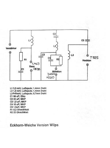

Wegen des oben beschriebenen Ärgernisses habe ich den Techniker des ortsansässigen HiFi-Studios aufgesucht. Der hat die Weiche gemessen. Kein Fehler zu entdecken.
Die T 35´s spielten ohne Fehler an aktivem Equipment (Weiche Rane AC 23 und Steinmusic AMP für den HT)
Mit Passivweiche an Accuphase´s M 100 Monos sind mir nacheinander-nach einigen Stunden des Hörens bei Zimmerlautstärke-die Hochtöner ausgefallen.
Nun betreibe ich wieder aktive Entzerrung, möchte aber die Serienweichen einsetzen können.
Wer weiss Rat?

hmm, aus den Bildern kann man auf die Schnelle wirklich nicht allzuviel ableiten ... allerdings sprich Deine "Fehlerbeschreibung" eigentlich dafür, daß der HT nur über eine 6dB-Weiche - also einzig einen Kondensator davor - angekoppelt worden ist ... dann müßte das MT-Horn aber auch entgegen Deiner Aussage bis ca. > 10 kHz "mitspielen" ...
Na ja, und bei einer 6 DB-Weiche besteht immer die Gefahr, daß vor Allem bei nicht ganz last- bzw. impedanzstabilen Endstufen der TT soviel Saft zieht, daß der HT ins Clipping geht ... und dann ist dieser irgendwann einfach hin.
Kannst Du mal versuchen, die Weiche mit Worten zu skizzieren ... so á la 5.06 mH Spule vor TT, 80 µF Kondi vor MT und 2,2 µF Kondi vor HT ... dann könnte man evtl. mehr sagen.

Und die Weiche aus dem AAA ... der Link zur den von Dir abgebildeten Weichen....nee...sind sie nicht. Aber die K 55 (MT) sind dran...das ist die günstige Variante der Klipsch-Editionen. Ohne den schönen Foxtex Treiber T 925 - auch nicht der schöne Schlitzstrahler T 850 - ich habe leider nur die stinksauren T 35´s (HT) - die Teile sind vor ca. 15 jahren bei ACR in Hannover so gekauft worden...als Bausatz
EDIT . mit dem 15er Bass ...ACR ....sind also wohl EV 15 B ( die für Tiefbass)
Ich denke nicht an Einbau meiner EV 15 L (Gitarrenbässe) - es ist zu erwarten, dass das damit nicht wirklich besser wird, vielleicht nehme ich die 15 L in ein Kugelwellenhorn als 4.ten Weg....überleg, grübel, überleg...
Versuch der Beschreibung
inter technik bauteile:
Große Spule Nr. 0064 ---- 2 2m HO 46 Ohm 1,4 Durchmesser
eine Nr. kleiner: 0056      0,68. m HO 26 Ohm 1,4 Durchmesser
eine Nr. kleiner 0186 6,8 m HO 48 Ohm 1,0 Durchmesser
kleinste Spule 0052 0,38 m HO  13 Ohm 1,4 Durchmesser
Kondensator ... grosser schwarzer Baustein von Inter.... MTK 250 V 22,0 u/F + /./. 5 % Baureihe 1865
Visaton Bauteile (for professional Speaker Network..)
Film Capacitor  2,2uF 5 % 250 V   MTK
insgesamt 7 Keramikwiderstände  Visaton 8.2 Ohm +/  ./. 5% 11 w
manche sind von Hand mit Filzer auf 20 verändert...sind vielleicht tatsächlich unterschiedlich im Widerstand und daher selektiert?
Ich hatte neue Diaphragmen einsetzen lassen in die HT 35´s ...nachdem bei Passivbetrieb kaputt gegangen... Die Weichen und LS hingen dabei an Accuphase M 100 Monos.... bei etwas gehobener Zimmerlautstärke können wir "clipping" da ausdrücklich ausschliessen :flööt:
und da hat es sie das erste Mal geschmissen.
und jetzt im Aktivbetrieb zum Zweiten Male... (die jetzt montierten HT´s mucken nicht rum!)
Zwischendurch war ich mit dem T 35 zum Lötdoktor, der die Diaphragmen eingebaut hatte. Sagte: der dünne Draht, den EV ans Diaphragma gelötet hat...der war ab...seine Lötstelle gut. Nun gibt es für mich 3 Möglichkeiten: Anzunehmen, dass der Techniker Recht hatte, nun ja. Anzunehmen, dass der Techniker das Diaphragma "zu heiss" eingelötet hat und sich die EV Lötstelle dadurch anfällig zeigte. Glauben, dass jetzt alles okay ist - und das Diaphragma mit der Passivweiche richtig "durchfeilen".
Was würdet ihr machen?

ein Hochtöner geht nur durch elektrische Überlastung oder pure Gewalt kaputt. Da wird wohl etwas an der Frequenzweiche nicht in Ordnung sein oder Du hast HT und MT vertauscht ?
Klipsch trennt den K77 mit 2µF ab. Bass 2,8 mH Eisenkernspule. Der MHT  wird über 10µf und Autotrafo angepasst. Alles elektrische 6dB Weichen.
Prüfe bitte auch  den Verstärker! Wenn der sich im Ultraschall aufschwingt hörst Du das nicht unbedingt. Fetzt aber einen HT.
Das MHT für das Klipsch-Eckhorn bei 400 Hz? Klinger schreibt dazu: Soll 400 HZ nicht übersteigen!
Ich interpretiere das mal so: Trennfrequenz = kleiner 400 HZ
Du brauchst ein Horn, was 400 HZ und weniger übertragen kann ( Altec 311-90 o.ä. ). Treiber ist dabei kein Problem ( z.B.288 er von Altec )

Die beabsichtigte Trennfrequenz von ca. 600 Hz. ist mir in einem "Weichen-Thread" in einem Nachbarforum mehrfach als günstige Variante genannt worden, von kompetenter Seite. Das deckt sich auch mit den Erfahrungen dieses Herren:

hmmm, Dein Eckhorn will also unterhalb von 200 Hz getrennt werden ... nur wie ist das denn dann bei der Exclusiv-StateOfTheArt-Version des Eckhorns? Das ist doch auch kein 4-Wegerich?! ...
Übrigens ... bei diesen techn. Daten und dieser Beschreibung ...
DESCRIPTION:
The EVM .15B, Series 11 is a 15-inch Speaker designed for Professional high-level, high-quality musical Instrument and sound reinforcement Systems. Used füll ränge, the EVM-15B's   frequency   response   is especially tailored  for a traditional bass-guitar sound. The EVM •ISB, Series   II   incorporates   voice   coil refinements, including beryllium copper flatwire leads, that have improved performance. Power capacity is 200 watts per EIA Standard RS-426. The Power Handling Test section describes this rating  in detail. This improvement in the EVM .15B's already highly regarded reliability has been made without changing its other performance characteristics in any way.
The construction of the EVM .15B features a low mass edgewound voice coil on a rugged laminated polyimide coil form, driven by our largest 16-lb magnetic structure. Also featured are a heavy-duty curvilinear cone and a fatigue-resistant cone Suspension. Both the coil and magnetic structure are vented. All of this is packaged in a husky eight-spoke diecast aluminum frame with a heat-radiating back cover.
SPECIFICATIONS:
Usable  Frequency Response in TL606 Vented 3.2 cu. ft. Enclosure (see Frequency Response section): 50-5000 Hz
Sound Pressure Level, Indicated Watts into Nominal Impedance (using spectrum specified in EIA Standard SE-103 Section SE3),30 ft at .001 watt input: 54 dB 10 ft, at 1 watt input: 93.5 dB 4 ft, at 200 watts input: 124.5 dB
... kann ich mir auch nicht wirklich vorstellen, daß der EV15B im Eckhorn nicht über die 200 Hz spielen wollte ... da muß irgend etwas anderes noch schief sein oder die Beschreibung des EV15B meint ein gänzlich anderes Chassis ...
