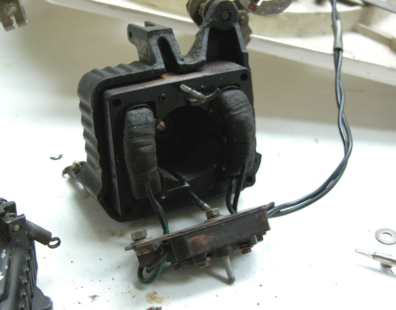

Selbst nach einer hochwertigen Neuwicklung des Motors und einer Feinwuchtung des Stators ist der Motor nicht völlig vibrationsfrei. Dies liegt daran, dass die beiden Gehäusehälften auch mit ringsum unterschiedlichen Spaltmaßen zusammengebaut werden können, da das obere und untere Motorlager drehbar sind. Deshalb läuft der Stator nicht hunderprozentig lotrecht und es kommt immer noch zu leichten Vibrationen.
Da die beiden Spulenwicklungen - wie auf diesem Bild zu sehen ist - recht unregelmäßig gewickelt sein können und auch das umschließende Gewebeband von Hand nicht ganz exakt umwickelt ist, kommt es - da beide Wicklungen am Gehäuse anliegen - beim Zusammenbau fast zwangsläufig ringsum zu einem nicht gleichen Spaltmaß:
Die beiden Spulen sind in Maßen flexibel und können etwas verformt werden. Auch kann man sich durch Unterlegen von etwas hitzefestem Gewebeband behelfen. Die ganze Prozedur ist etwas fummelig und man muß sich per Trial und Error an eine exaktes Spaltmaß der beiden Gehäusehälften herantasten. Nachdem ich dies bei meinem 301 Motor getan hatte und ich mit der Schieblehre gemessen umlaufend ein exakt gleiches Spaltmaß habe, ist der Motor praktisch frei von Vibrationen.

wo messe ich das Spaltmaß?
Bei der Überholung meines Motors war beim Zusammenbau das Hauptproblem, eine exakte Flucht der Lager hinzubekommen. Sobald man seitlich leicht auf die Rotorachse geklopft hat, hat sich das obere Lager ganz leicht verkantet. So entstanden zwar keine Vibrationen aber leichte Geräusche.

In zusammengebautem Zustand hast Du einen Spalt zwischen den beiden Gehäusehälften. Durch diesen hindurch siehst Du das Blechpaket des Motors. Dieser Spalt muss ringsum gleich sein.

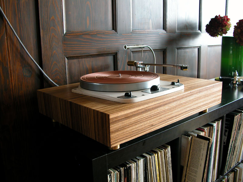

Ich hatte die ganze Zeit mit SSC String Pucks komplett entkoppelt, da ich in einem Altbau mit schwingendem alten Parkett lebe und der Garrard eben nicht komplett ruhig lief. Bei meiner neuen Zarge - und seit ich den 301 völlig ruhig gestellt habe - arbeite ich mit 38mm starken runden Messingpuks (von einem Freund gedreht), die mit Filzgleitern auf dem Ikea-Regal stehen. Zwischen diesen Puks und der Zarge liegen Scheiben, die ich aus den bekannten Waschmaschinen-Entkopplungsmatten aus Recycling-Gummi zugeschnitten habe. Das funktioniert ganz hervoragend.
Voraussetzung ist natürlich eine schwere und massive Zarge. Der Rest hängt meiner Ansicht nach vom Boden ab (Trittschall). Man muss ausprobieren, was in der jeweils eigenen Situation richtig ist. Ich selbst habe mit Schiefer keine positiven Erfahrungen gemacht, hat bei mir einfach nichts gebracht. YMMV.

die Zarge und Aufstellung ist noch eine Baustelle bei mir.... Meine Zarge ist sicher zu leicht. Ca. 4 cm Motorbrett aus Multiplex auf einem Nußbaum-Rahmen. Wie ruhig der Motor wirklich laufen kann, weiß ich nicht.... ich halte ihn nach meiner Überholung für ziemlich ruhig. Mit Schraubendreher-Stethoskop hört man natürlich schon Laufgeräusche.... aber keine Schleifgeräusche o. ä. Vielleicht nehme ich mal das Treibrad raus und schaue mal, was über das System zu hören ist, dann kann man besser entscheiden, was durch den Motor und was durch die Treibrad-Mimik verursacht wird. Das Tellerlager ist ein Kokomo und geräuschlos.
Ich hatte bis vor kurzem bei hohen Lautstärken eine Rückkopplung über Regal - Zarge - TA. Ansich kein großes Problem, da ich meist nicht besonders laut höre. M. E. ergibt sich aber auch bei geringen Lautstärken ein negativer Effekt auf die Ruhe in der Musik. Daran hat auch eine Steinplatte unter dem 401 nichts geändert. Versuche mit Sorbothane zwischen Steinplatte und Regal haben zwar die Resonanzfrequenz nach unten verschoben, aber nicht die Resonanz selbst beseitigt. Jetzt habe ich Sorbothane-Füße unter der Zarge, seitdem ist an dieser Stelle Ruhe.
Hast Du ein Foto von Deiner Zarge? Sind Deine Messingpuks einfache Zylinder oder mit Spitze?

ich hatte ähnliche Probleme. Störend besonders in der Einlaufrille, den Leerrillen zwischen den Stücken und natürlich in sehr leisen Musikpassagen. Ich habe über ein Jahr mit diversen An- und Abkopplungen experimentiert, angefangen mit Squash-Bällen bis hin zu den erwähnten String-Puks von SSC.
Mittlerweile ist es mir öfter passiert, dass ich nach dem Auflegen einer Platte wieder aufgesprungen bin, weil ich dachte, der Lift hängt und die Nadel hätte nicht aufgesetzt. Nichts, Totenstille. Mit den Maßnahmen von oben und zwar allen. Ist jetzt ziemlich egal, was ich als Füße nehme.
Die Messingpucks sind aus massivem Rundmaterial, einfach Zylinder, ohne Spitze. Unten klebt ein etwas dickerer Filzpad. Oben auf der Pad aus der zugeschnittenen Recycling Matte. Aber siehe oben, bevor der Garrard nicht selbst mechanisch ruhig gestellt ist, würde ich das erst gar nicht mehr angehen. Die Vibrationen und Geräusche übertragen sich im Chassis und der Zarge, da kannste druntersetzen, was Du willst.
Das Foto oben ist von meiner Zarge. Mehrere Schichten MPX, der Chassisauschnitt verjüngt sich pro Schicht nach unten und liegt immer möglichst nahe am Motorgehäuse, das ja nach untern heraussteht. Einen Plan für den oberen Ausschnitt habe ich, für die weiteren Schichten habe ich das frei Hand ans lebende Objekt angepasst.
