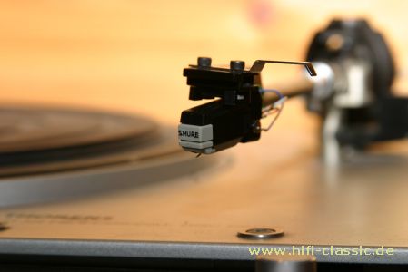

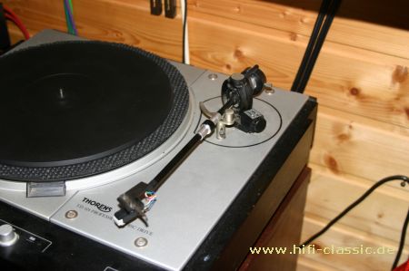

Hallo Michael,
als Mitglied bei der Tripple A müsstest Du doch diese Bilder kennen......

Tach Jürgen,
das Bildchen ist im Nachbarforum nicht mehr zu sehen aber jetzt weiß ich endlich, wo der Unterschied liegt. Bilder sagen manchmal mehr als 1000 Worte.
Recht herzlichen Dank für die Aufklärung :drinks:
Ich weiß nun, daß es sich bei meinem Röhrchen um ein TP63 spezial handelt. Ich hatte schon gelesen, daß beim TP64 der Rohrduchmesser größer und die eff. Masse höher ist.
Nochmals vielen Dank für die, immer kompetente und umfassende, Information :;aha
