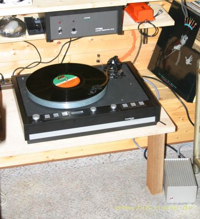

Earny
Hallo Michael,
Du meinst aber nicht den Serie III  ?
Einen Satz Standard Federn habe ich gerade mal grob überprüft,max 3900 Gramm pro Feder,
nutzbarer Bereich würde ich mal sagen 2500 bis 3600 Gramm pro Feder.
Alle drei Federn gleich.(Federn aus einem ATR Thorens mit Hadcock Arm)
Gruss Earny

Hallo Michael,
das Bild von Earny zeigt den SME-III und nicht den Ver...... da sind aber dann auch etwa 400g Unterschied im statischen Armgewicht was der SME V schwerer ist.
Der SME II hat fast das Gewicht des Thorens TP-16 MK II/III Arms und braucht von daher keine anderen Federn, bzw. Federnsatz.
Anstelle eines neuen Federnsatzes Original von Thorens kannst Du auch einen Federnsatz des Linn LP-12 mit Kiel nehmen..... der hat den Vorteil dass diese für etwa insgesammt 500 g Gewichtsbelastung mehr ausgelegt sind.
Zur Montage bedenke bitte dass die Anfangswendel der jeweiligen Feder immer auf den Tellerlagermittelpunkt zeigen, sonst schwingt das Subchassis nicht kolbenförmig sondern taumelt. Und dies ist nicht im Sinne des Erfinders. Als Kleber nehme Patex Kontaktkleber oder Ahnliches.

Earny
Hallo Michael,
stell mal ein paar Bilder von dem Thorens ein,das macht die Sache einfacher.
Der Teller streift hinten auf der Zarge?Wie gross ist den der Abstand zwischen Teller und Subchassis?
Eventuell ist der Subteller auf der Achse abgesackt und das ganze liegt zu tief.(wenn Du die 7mm Achse hast)
@Jürgen,die Linn Federn habe ich hier,die bringen gerade mal 3000 Gramm max.
Gruss Earny

Nun kann es weiter gehen, habe mal einen kurzen Blick / u. Klick gemacht.
@ Jürgen @ Earny . Mit den jetzt erstellten Fotos kann sich eine besseres Bild von meiner Lage verschaffen.
Oben auf dem Lager sind Reste und Schleifspuren vom Teller zu erkennen, dieser ist wohl auf dem Lagerdorn "abgesackt"
Hier sollte man jetzt noch mal den Teller (Klein mit dem Strobounterteil) auf dem Subchasis sehen. Der Absatnd ist doch sehr gering ; meint ihr nicht auch ??

Earny
Also doch ein MKIII.....
Da ist wohl nur der Teller runtergerutscht.
Kontrolliere mal bitte das Mass der Tellerachse und lies mal hier
http://new-hifi-classic.de/forum/index.php?topic=4692.msg131594#msg131594
Gruss Earny

Hallo Leute bin zurück, habe am TD weitergearbeitet.
In den Fotos zu erkennen, der Teller hatte sich auf dem Lagerdorn verschoben.Transport ohne Sicherung kann einem so etwas bescheren. Dann sollte man auch kein Stabilizer (Thorens) auf den drehenden Plattenteller "werfen".
Jetzt mit den Hintergrundinfos ist klar wie das Problem am TD entstanden ist.
Deutlich ist zu sehen wo zuvor der Abschluß die Tellermatte war.
Also habe ich das obere drittel der Lagerbuchse gereinigt(Q-Tip) und mit Lupe und auf Rückstände überprüft. So etwas kann man schlecht mit der Kamera festhalten. Aber ist wohl recht sauber.Eine komplette Reinigung war nicht möglich weil ich ja noch kein Lageröl habe. (Welches Öl ich verwende ist auch noch nicht klar.)-
Im Anschluß dann noch den Lagerdorn mit Alkohol (natürlich aus der Apotheke) gereinigt. Alles ab in den Heißluftherd bei 80 ° C  "gegrillt".Mit Loctite Schraubensicherung den Lagerdorn oben ein wenig benetzt und Teller in die richtige Position
gebracht. Der alte " Abdruck " der Auflagematte war ja noch schon zu sehen.

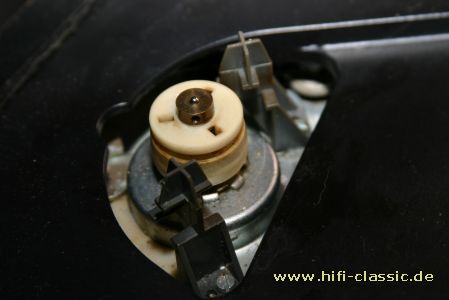

Wenn Du das erste Bild anklickst und dadurch vergrößerst siehst Du dort, ganz links unten von der Unterseite her gesehen, die im SM erwähnte Rändelschraube mit der Du die Federnvorspannung erhöhen kannst. Diese ist auch ohne Demontage der Abdeckkappe mit etwas Geschick erreichbar.

Aber am Motor , muss ich da was abbauen um hier die Welle zu ölen ??? ( siehe auch Foto vom meinem Motor )
Der Riemen der dem Kit beiliegt erscheint mir auch etwas klein, werde den mal mit der Originallieferung von Tohrens
ca. 2009   vergleichen. Hab ja gleich zwei bestellt, auf diesen war Tohrens aufgedruckt.

an den Lagerdorn gebe 1-2 Tropfen des Öls, ins Lager selber etwa 0,7-1,0 ml vom Joel No.2.......
Beim Motorenöl liegt eine Braunüle bei, mit der Du zwischen Puley und Motor selber kommst....... damit dann etwa 1 Tropfen Öl an ....... .... die Motorachse bringen...... damit hast Du dann das obere Lager geschmiert. An das Untere lager kommst Du als Laie nicht ohne weitere Zerlegung des Motors heran (würde ich Dir auch abraten von). Sollte der Motor auch ohne Riemen geräuchlos arbeiten bei allen Geschwindigkeiten, brauchst Du nicht umbedingt darüber nachdenken. Ansonst empfehle ich in diesem Falle Earny zu kontaktieren. Er hat auch meine Motoren überholt.  :_good_:

Hallo Jürgen alles fertig. Habe den Motor ausgebaut und auch einen Tropfen Öl in die untere Lagerstelle gebracht. Beim ausbaut hat man mit einer der drei Schlitzschrauben sorgen, leider nun ein 1 mm Kratzer am Chasis na ja kann ich mit leben ist ja nicht sichtbar schade etwas mehr Konzentration und nachdenken und es wäre nicht passiert. Auf den Lagerdorn  10 - 15 Tropfen alles gut benetzt. Dann 0,5 ml  in die Lagerbuchse. Schon konnte man erkennen das jetzt was anders ist. Der Dorn mit Teller wollte nicht in die Buchse, nach ewigen Drehen von Hand mit leichten Druck auf den Dorn konnte ich dann mal den Riemen auflegen. Dann mit Motordrhzahl ( 33 ) setzte sich alles noch was. Am oberen Ende der Lagerbuchse "schwimmt " ÖL.  Dann habe ich den schweren Plattenteller aufgelegt und weiter drehen lassen. Das mit dem hochempfindlichen Potie ist wohl geblieben, das heist ganz kleine Drehbewegungen ( weniger als 1° ) dann kann man auf Strobostillstand justieren. Einlaufphase von 1/2 Std mit Stabilzergewicht und Mitlaufbesen.
Also ein großer Erfolg.
