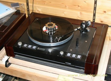

wenn man den Überhang beim tp 16 mk II einstellt, verschiebt man dann eigentlich das ganze Headshell auf dem Armrohr?
so sieht das ganze aus:
