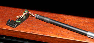

Hallo Frank, hier mal zwei Bilder mit denen ich versuche Dir das eigenliche Problem beim TP-63 darzustellen.
im letzteren siehst Du das abgebrochene eigentliche Headshell, der Stummel zur Befestigung ist dabei noch im Armrohr (Länge etwa 5-6mm, Dicke der Wandstärke etwa 1mm). diese Verjüngung des eigentlichen Armrohs macht es fast unmöglich zusätzliches Gewicht im vorderen Teil des Armrohrs verklemmt (!), und damit fest verbracht, zu verbringen.
Matthes
