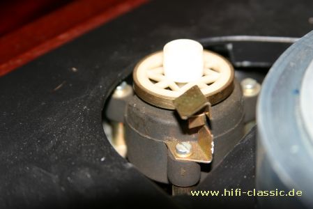

Zum Antriebspuley....
hast Du dieses verbaut oder das sogenannte Vier-Speichen-Puley?
für beide gilt bei Speichenbruch...... komplett wechseln ( am besten) oder wenn die Möglichkeit zu kleben besteht, nehme UHU Plast als Kleber.

das bei meinem TD-126er zu sehende Puley ist die neuere Version und hat auch eine bessere Drehmomentkraftverteilung. Dieses bekommst Du übrigens noch als Neu-Ersatzteil bei Rolf Kelch.

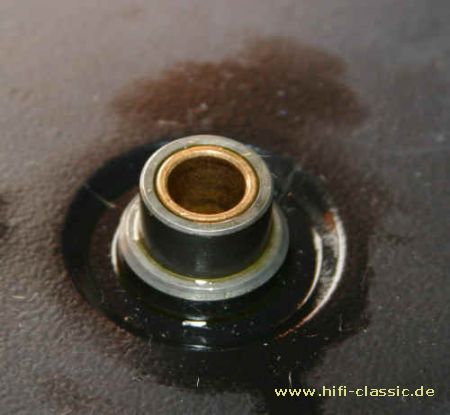

ich versuch's jetzt mal mit den Bildern des rostigen Lagerdorns, hoffentlich klappt das... es ist schwer darzustellen, die Makro-funktion meiner Kamera kommt nicht nah genug ran. Es ist jedenfalls mehr als bloßer Flugrost, die Oberfläche ist sichtlich angegriffen.

Meine Bedenken gelten gleichermaßen für das Messinglager, welches mir nach der Politur Schrappel-Geräusche machte. "Poliere" es mit einem Reiniger aus, sprich alle Ölreste raus und versuche erstmal zu schauen, ob da schlimme Riefen drin sind, ist allerdings bei dem geringen Durchmesser nicht einfach. Meine beiden TD126MkII haben auch das 7mm-Messinglager. Obwohl beide Spieler durch gut zweijährige Lagerung im feuchten Keller des Vorbesitzers etwas gelitten hatten, die Lager sind gottseidank noch einwandfrei. Sprich nur neues Öl und gute Reinigung. Wie ich schon erwähnte, ist jeder größere Politur ein Materialabtrag. Bei eingefressenen Rost werden die Löcher in der Achse schon zu tief sein, als das man sie noch innerhalb der Toleranz raus bekommt.
Könntest Du von der Lagerachse unten mal eine gute Macroaufnahmen machen und einstellen? Auf vage Beschreibungen kann ich nur vage antworten.

ich hab den Lagerdorn schon mal etwas poliert, vorsichtig mit normaler Chrompolitur. Es ist nicht perfekt, aber sieht gar nicht so schlimm aus wie gedacht: Es ist noch ein schwacher Belag am oberen Ende zu sehen, sowie ein paar oberflächliche Einsprengsel an der Spitze. Was denkt ihr?
Gruß,
Daniel
Schon besser, gehen auch so 2-5cm Abstand? Ich muß die Metallatome "sehen" können  raucher01

Hallo Daniel,
danke, das sind schon wesentlich aussagekräftigere Bilder  .,a095
Das sieht zumindest von hier nicht ganz so schlimm wie ich anfangs befürchtete aus. Die Flecken scheinen nur die übliche Rautiefe wie die Kratzer zu haben.
Abhilfe geht folgender Maßen, sozusagen als ersten Versuch, wo man noch keinen wirklichen Schaden anrichten kann:
Reiße oder schneide ein Baumwollstaubtuch in ca. 1 - 1,5cm breite Streifen. Die Tücher sind die gelben mit den rot/schwarz karierten Streifen und günstig im Supermarkt zu finden, nimm gleich zwei oder drei Packungen. Dort nimmst Du Stahlfix oder eine vergleichbare Edelstahlpolitur (gibts auch im KFZ-Bereich).
Lege den gereinigten Innenteller mit Dorn nach oben, am besten das Teil fixieren in dem Du es auf eine Klebebandrolle oder ähnliches auflegst, so das er nicht wegtaumeln kann.
Dann eine Raupe des Politurmittels auf den Tuchstreifen auftragen.
Den Tuchstreifen dann einmal um die Achse mit Politur nach innen wickeln. Die Enden festhalten und dann wie beim "Feuermachen" mit Bogen den Streifen hin und her ziehen. Nicht hektisch aber gleichmäßig. Die gesamte Achse gleichmäßig bearbeiten und nach 1-2Minuten mit einem sauberen dieser Tücher die Achse reinigen und kontrollieren. Mache vom Ausgangszustand wie von den Bearbeitungszuständen regelmäßig Fotos, so hast Du eine bessere Vergleichsmöglichkeit.
Wiederhole den Arbeitsgang, bis die Riefen nahezu verschwinden. Jetzt werden wir sehen, was die Oxydstellen machen. Poste dann bitte auch wieder Bilder hierher. Dem Schadensbild nach sollten die Stellen wieder weitgehend verschwinden, eventuell muß man bei größeren Materialabtrag später ein etwas dickeres Öl nehmen.
Viel Erfolg.

Ein kurzer Zwischenbericht von der Lagerpolitur: Es ist besser geworden - ob's ausreicht oder ich noch weiter polieren soll, müsst ihr mir sagen...
Ich häng hier erstmal die drei Tageslicht-Aufnahmen rein, die sind immer 'freundlicher':
danjak
Und jetzt kommen die geblitzten Aufnahmen - die sehen wesentlich frustrierender aus...
Was meint ihr, nochmal eine Runde polieren?

Nun zum Dorn..... da wirst Du weiter arbeiten müssen. Zumindestens bis Du keinerlei Verfärbungen mehr durch eine Lupe erkennen kannst.
Dies ist noch nicht gut genug.... gerade beim mittleren Bild im letzten Post sieht man noch zuviel Rost am vorderen Ende des Dorns.....
Besorge Dir einmal 3000er Schleifleinen und schleife damit leicht vor... bis der Dorn am vorderen Bereich anfängt matt zu werden..... dann poliere mittels Chrompolitur nach.
